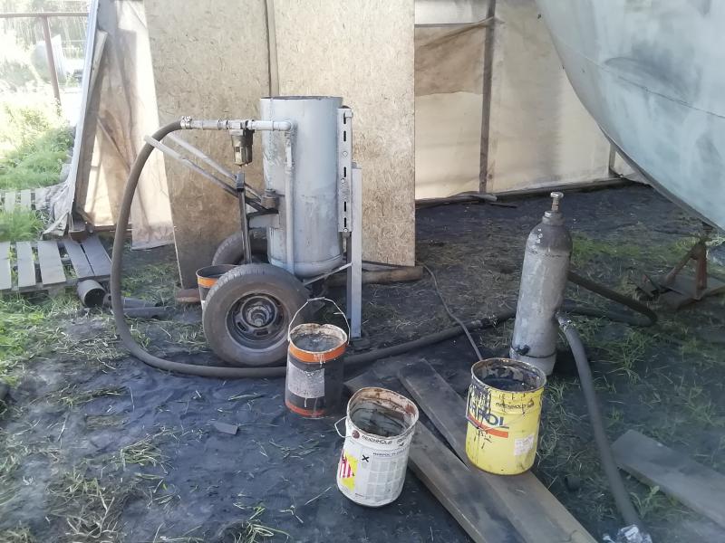

У пескоструйщика с оператором должна быть обратная связь. Особенно, когда он внутри корпуса.
Мы втыкали у бочки кол, к нему привязывали веревку, веревка тянулась к пескоструйщику.
Когда по каким-либо причинам надо остановить процесс, пескоструйщик выбирал веревку, кол падал, оператор бежал переводить компрессор на холостой режим.
В бочку входило примерно литров 150 - 200 купершлака.
В зависимости от навыков оператора, пескоструить таким объемом можно до часа. Следующий час уходит на перекур, загрузку следующей порции, подготовку участка.
Всего за рабочий день мы выдували четыре загрузки. Редко пять.
Внутри корпуса, как правило, три загрузки в день. Потому что долго вынимать песок из набора.
Использованный песок собирали на палубе, в те же биг-бэги. Потом вызвали кран, он спустил мне эти биг-бэги в огород. Теперь у меня есть чем подсыпать дорожки. ))
Оператор шевелит шиберный кран, в зависимости от звука сопла. Когда пошло больше воздуха, или больше песка, это слышно. Понимание процесса приходит примерно на третий день работы. До этого перерасход песка и постоянные затыки. Процесс не автоматический. Оператор постоянно находится у бочки. Идея пескоструить в одиночку - это фантастика. Даже если было бы дистанционное управление с клапанами.
Желательно бы к бочке приспособить вибратор. Иногда, особенно, когда со дна мешка захватывался мокрый песок, бочку приходилось трясти. С вибратором, думаю, процесс был бы стабильнее.

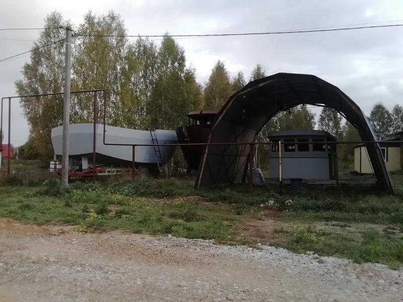

Во время первой перестановки домика, поставил несколько биг-бэгов прямо к кораблю, внутрь тента. Туда же разместил и установку.
Во время дождя работать стало значительно удобнее.

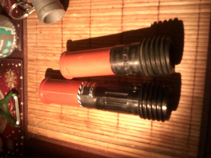

Сопел было два. 6 мм., и 9.5 мм.
6 мм. сопло не пошло, слишком маленькое. Компрессор мгновенно перенакачивал воздух, и с диким воем стравливал излишек.
Пробовали уменьшать обороты, он не может - двигатель начинает чадить, коптить, и все-равно, клапан открывается.
9.5 оказалось самое то, им и работали.
Сопло карбид вольфрама. За первый корпус, видимых изменений формы и диаметра канала, не заметил.
Сквозь неплотность сопла и соплодержателя, видимо, летели частички абразива. Они прогрызли в последней нитке резьбы соплодержателя отверстие. Не критично, скорее, забавно. Но все же, надо сопло навинчивать плотнее, и следить за прокладкой.

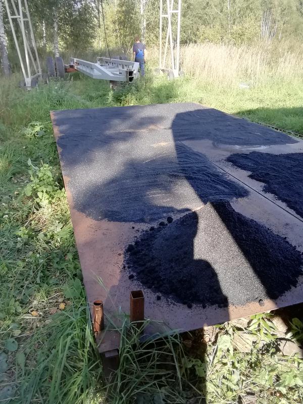

Мокрый песок пытались сушить, когда поняли, что он заканчивается.
На плазу 6х3 метра, в солнечный день, реально высушить 150 литров, т.е., на одну заправку бочки.
Постоянно надо перемешивать, подсыпать, уносить, в общем, отдельному человеку этим заниматься.

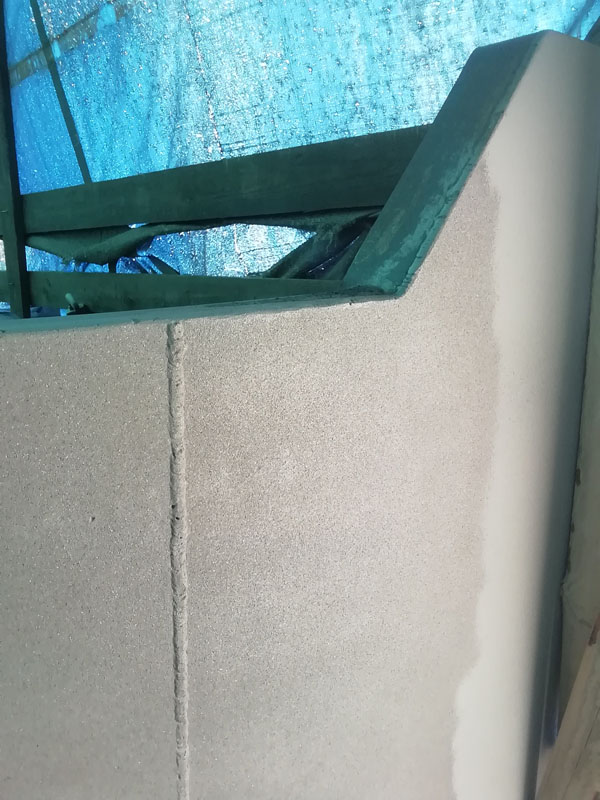

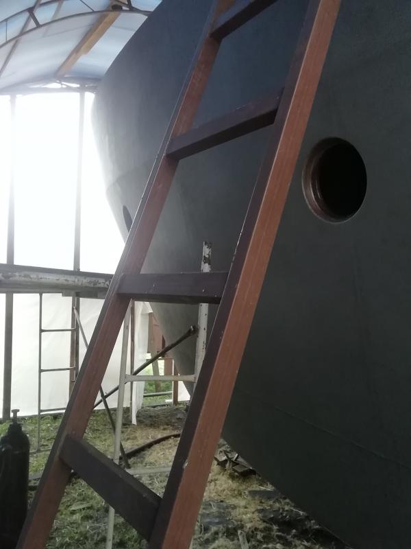

Фото самого процесса нет, ибо заходить во время работы с планшетом или фотоаппаратом, совсем не хотелось.
Как-то просунул фотик в палатку, получилась такая фотография поверхности.
#26 BМГ
Отправлено 07 Ноябрь 2019 - 20:23
Поверхность получается шероховатая. На мой взгляд, даже излишне. Краску в себя забирает в огромных количествах.

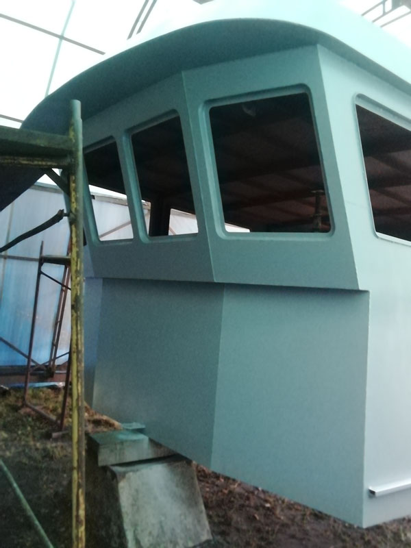

#27 BМГ
Отправлено 07 Ноябрь 2019 - 20:29

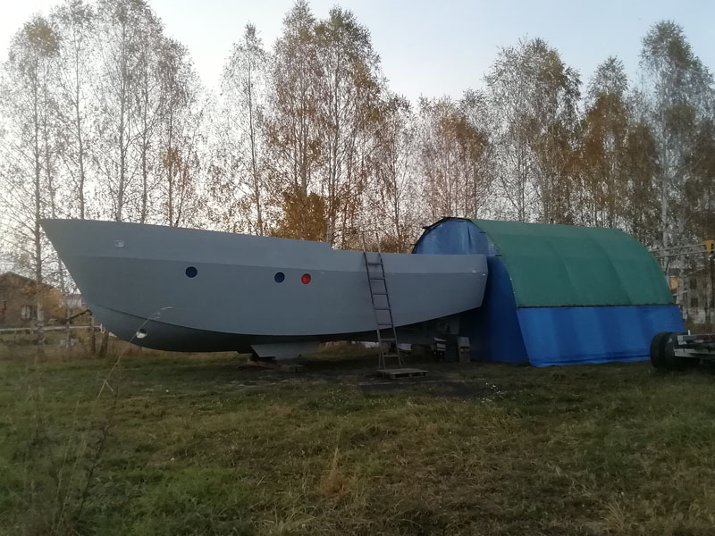

Вот что получилось, в итоге.

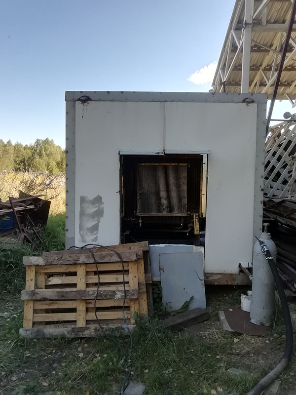

Т.к. шланг на компрессоре оказался опасным, сварил жесткую магистраль непосредственно от компрессора на выход из "компрессорной". 57-я труба.
Большой масловлагоотделитель поставил сразу на оголовке этой трубы у фургона. Получилось, метрах в пяти от раздаточного вентиля компрессора. По итогу оказалось, наверно зря я это сделал. Длины трубы в компрессорной недостаточно, чтобы воздух сколько-то охладился. Поступал во влагоотделитель настолько горячим, что, думаю, часть воды была вообще в парообразном состоянии.
Все влагомаслоотделители надо ставить как можно дальше от компрессора, и как можно ближе к пескоструйной бочке.
Вообще, чтобы охладить воздух и эффективнееотделить влагу, возможно, хорошо бы охладить воздух в каких-нибудь радиаторах. Через радиатор отопления прогонять его, например. Сечение там, как раз, под наш диаметр.  В нижний регистр подавать, из верхнего забирать. Секций 15-20 собрать батарею...

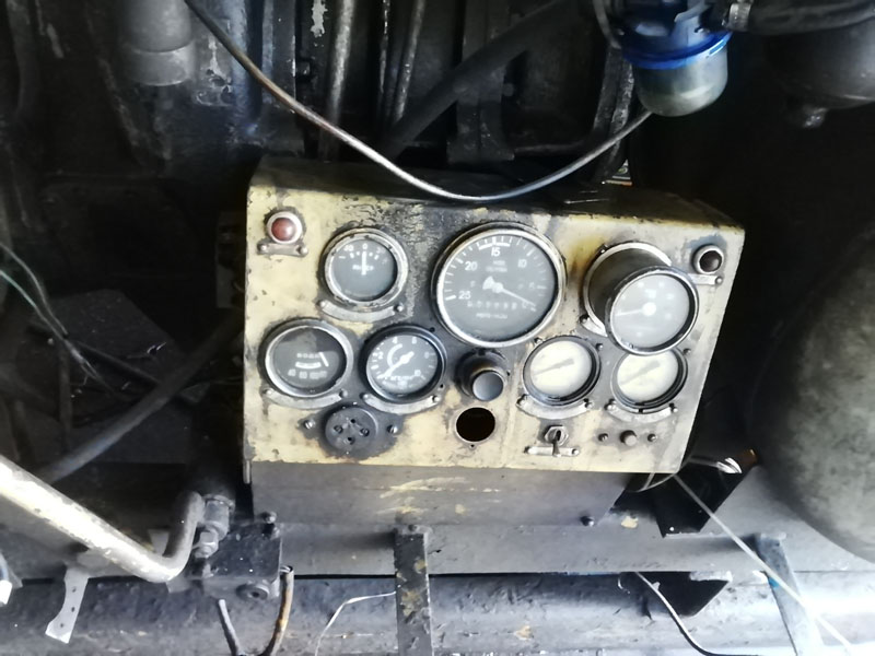

Механик перебрал блок приборов. Счетчик моточасов - добро.
В сепараторе компрессора 110 литров масла. Масло хочется не самое плохое - менять недёшево.

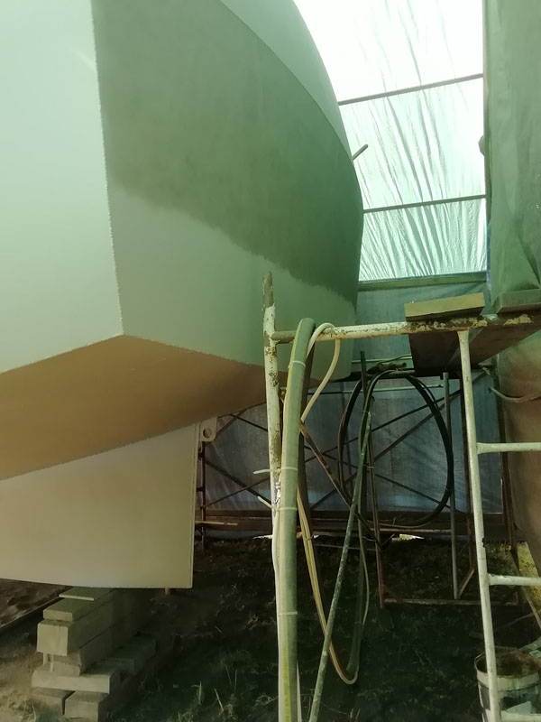

Отправлено 22 Октябрь 2020 - 10:45
Немного фото процесса корпус-2.

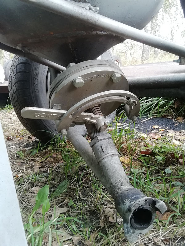

Узел шибера, крупным планом.
Труба полтора дюйма, наклон градусов 45.
Видно как за два корабля, прокладку сточило песком на контракоровской гайке-рот. Прокладки они не продают принципиально, или в нашем городе так. Надо покупать всю гайку.
Шибер за зиму заклинило слежавшимися остатками купершлака, пришлось перебирать. Нужно либо продувать более серьезно, либо консервировать узел на зиму. Не знаю, как. Смазку в лючок лить как-то не хочется.
